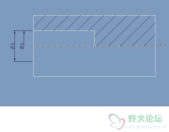

如图所示的该标注不知道该如何画,我是用文字输入的笨方法搞的,清高手赐教

点下面的那个边,点中心轴,在点下面的边,按鼠标中间。

你看你想要哪种标法呀?三楼说是很对,用那种方法就行!或者直接点“显示模型注释”也能显示出这种效果

就是对称尺寸的标注哦 没什么问题的哦
