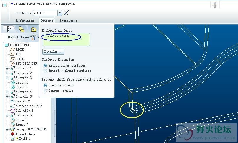

发表于 2011-8-13 21:05 | 显示全部楼层
楼主要善于利用proe的实时预览功能,你的档案在下图黄圈处有个小面,抽壳时偏移出错。在篮圈所示对话框中选那个小面,再抽就OK了

回复 8# e120200 的帖子
抽壳就是一个曲面偏移的过程,如果有的面太小、或者曲率半径比偏移的距离小、或者质量很差等都会造成抽壳不成功,proe就有了个排除面的功能,你可以自己选中这下要出问题的面把它排除掉,一般就可成功
