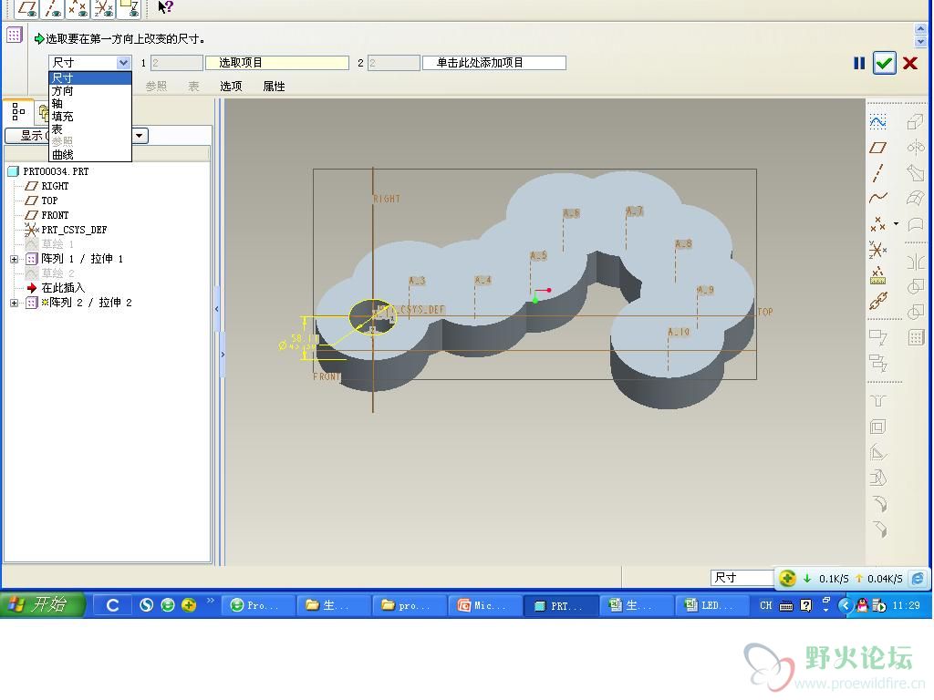

大家好!如附图,我已将拉伸1实现阵列,但拉伸2我想参照拉伸1的阵列来实现,但阵列中的参照还是灰色不能用的,这是什么原因导致的呢,我该如何修改才能用参照的方式来实现阵列呢,谢谢!

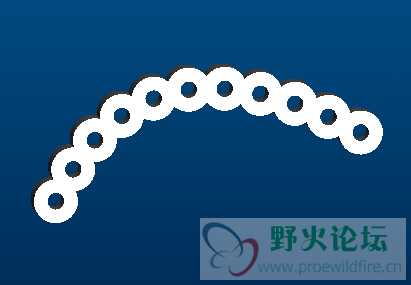

发表于 2011-8-13 15:25 | 显示全部楼层
你看看是这个意思么?

 楼主| 发表于 2011-8-15 08:53 | 显示全部楼层
hanzhong1218,你好,我要实现的效果图确实跟你画的一样,但我的拉伸2怎么阵列不了呢,以参照的方式

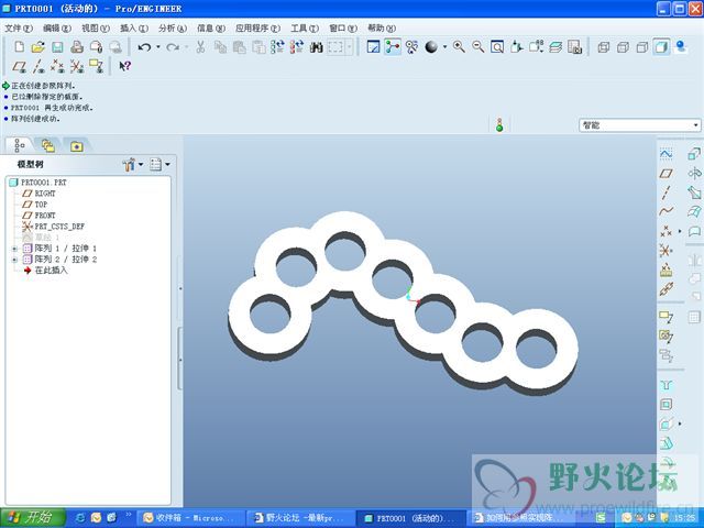

发表于 2011-8-15 11:02 | 显示全部楼层
给个参考你看看
给个参考你看看,是不是
先做好阵列,假如能参照,再阵列时就可以选择这个选项

 楼主| 发表于 2011-8-15 13:53 | 显示全部楼层
我的问题是做好阵列后,参照选项是灰的不能选中,即不能以参照方式阵列拉伸二,我不明白参照选项灰的原因,如果我要通过参照方式阵列拉伸二,该怎么操作

发表于 2011-8-15 14:18 | 显示全部楼层
原帖由 xjj504 于 2011-8-15 08:53 发表
你有没有发现你和他做的图里面的特征,你的比他多了一个草绘。是不是这个原因呢?

发表于 2011-8-15 16:15 | 显示全部楼层
在第二个剪切拉伸的时候,你是先草绘后拉伸,所以不能参考拉伸了,
应该先点拉伸后画草绘,你试一下,保证行。
