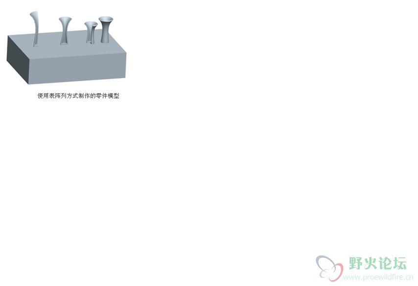

大家好!附件为用表阵列方式制作的零件,位置、大小的变化我可以实现,但瓶子从完整的到各种不完整状态怎么实现呢,请各位指教,谢谢!

这个其实也很简单,轮廓线是SPLINE,控制SPLINE的控制尺寸就可以控制轮廓,点越多,可控制的变量就多
