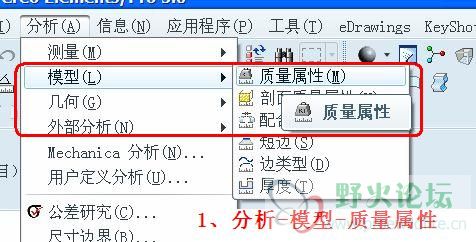

发表于 2011-8-13 09:20 | 显示全部楼层 |阅读模式
3D里面如何计算体积和重量呢???
    哪里有这方面的帖子和资料啊????
45
60
发表于 2011-8-13 10:02 | 显示全部楼层
分析-测量-体积   然后把你体积值得 6位小数点  然后乘以你产品的密码就是质量  不知道是不是你要的

发表于 2011-8-13 14:17 | 显示全部楼层
看下图:

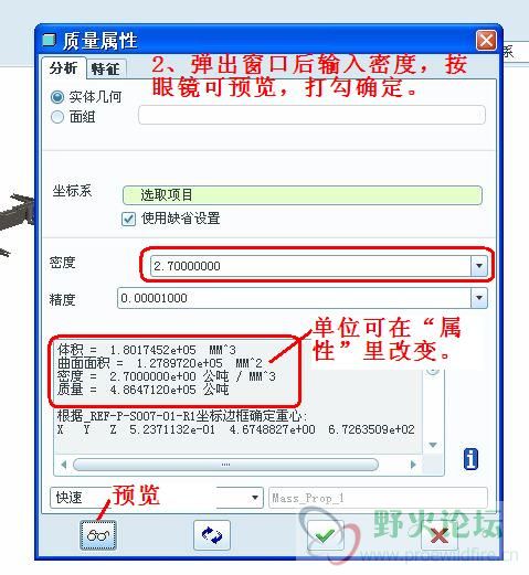

发表于 2011-8-13 14:18 | 显示全部楼层
图2:

 楼主| 发表于 2011-8-13 16:13 | 显示全部楼层
还有个问题,算出来后发现里面的密度单位为(公)吨/毫米^3,可以改为KG/M^3或G/cm^3吗?要怎么改呢?????
