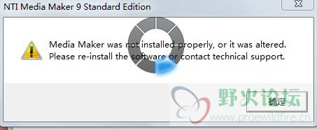

[求助] 我在装CAD2008时,怎么会出现这种情况啊?
发表于 2011-8-13 08:58 | 显示全部楼层 |阅读模式

解答:
      《Media Maker》 是Windows自带的一个软件;
      《NTI  Media  Maker 9 Standard  Edition》是一个升级的新版本;
      《Auto CAD 2008》同以前的各个低版本有所不同,在安装《Auto CAD 2008》之前,需要电脑的操作系统拥有某些外围支持软件(这一特点类似于近年推出的Pro/E新版本,例如要Java等等),其中就包括《NTI Media Maker 9 Standard Edition》;
       看来,楼主应当先行下载并安装《NTI Media Maker 9 Standard Edition》。

 楼主| 发表于 2011-8-15 21:34 | 显示全部楼层
谢谢你
