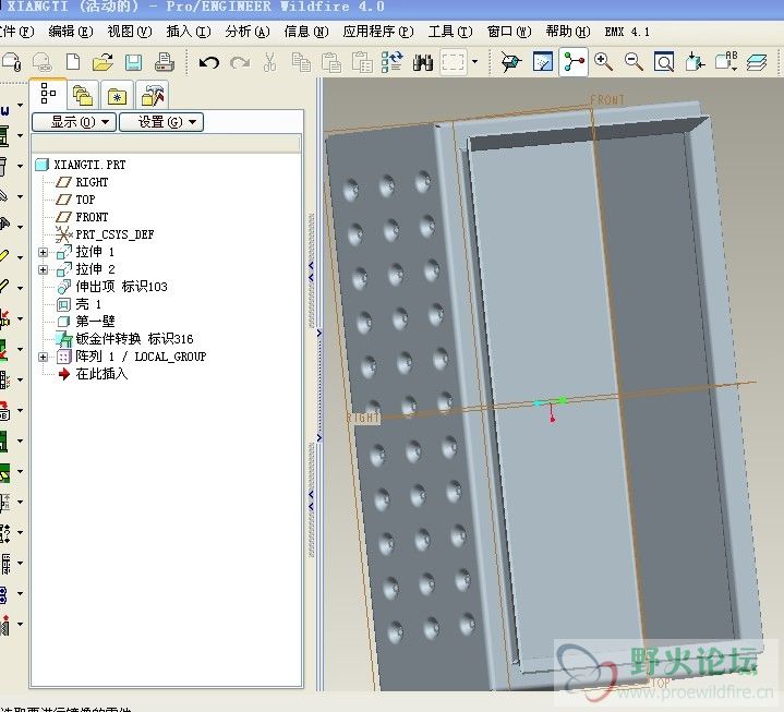

为什么成形阵列后不能镜像了,然后我又把阵列变成组后镜像还是不行.为什么

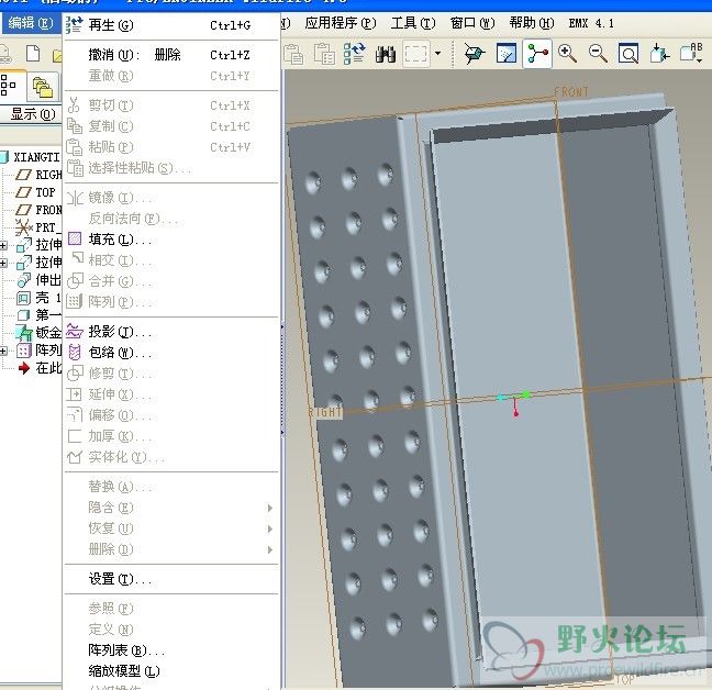

在编辑的下拉菜单是灰色的,不能用镜像
在编辑的下拉菜单是灰色的,不能用镜像

把阵列组下  ----然后 镜像组 !!

在阵列下编组了都不行,我阵列之前是把一个沉孔+一个拉伸孔组合之后再归组阵列的,之后镜像就用不到了.不用哪个拉伸孔的话,不用归组都可以镜像,这是为什么.

到那个特征操作里面,有复制,镜像 ,那里面的镜像应该可以的。

成型镜像的话,参考面都变了,它怎么成型的出来
