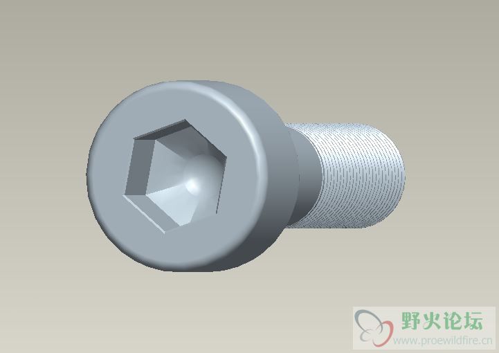

我是新手,大致上画了下,不知道是不是这样的

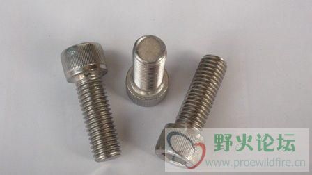

再给你补充一下,搓丝长度肯定可任意控制,国标丝扣长一般是5X的倍数,从你的图片看螺栓是不锈钢的,从工艺上说难的是不同材料的物理性能不同,搓丝时的圆钢直径的确定,和冷、热镦头时的设备大不的选择才是难点!材料的抗拉强度,在冷镦头是是否会产生裂纹和冷作硬功夫化等等都要考虑到。

搓丝长度可以任意控制,那打头的时候对螺杆长度有没有影响!我的图片没有什么意义,只是想问前面题目的两个工艺上面的我问题!
