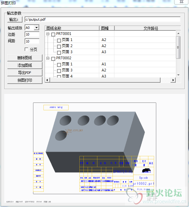

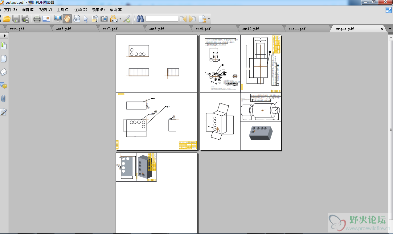

发表于 2015-8-12 13:20 | 显示全部楼层
可以用pdf合并实现,已经二次开发做成插件,择机发布,有需求联系我
