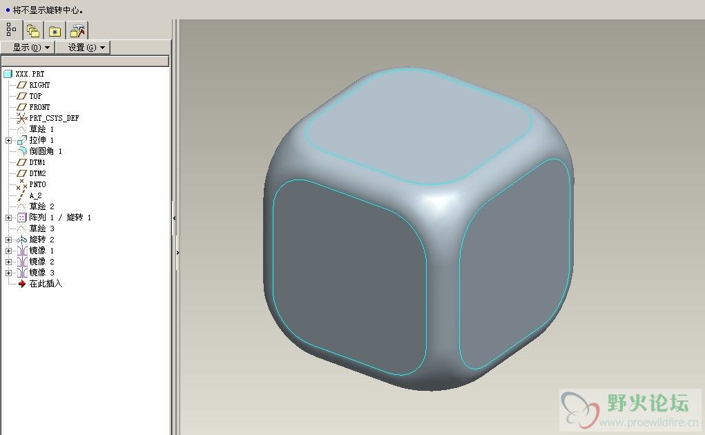

我做了个立方体顶点圆角,是通过几次旋转切除得到的。
不知哪位高手有没更简单的方法?

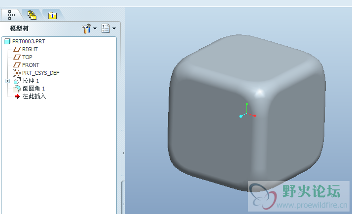

发表于 2011-8-12 15:47 | 显示全部楼层
不要那么麻烦哦
直接用倒圆角命令就行,,,,有空多学习下倒圆角命令  里面的东西还是蛮多的
 楼主| 发表于 2011-8-12 16:19 | 显示全部楼层
回复 2# yaoayao 的帖子
你用的是5.0的版本吗?
我用的4.0版本的直接倒圆角做不出来这种效果。
 楼主| 发表于 2011-8-12 16:24 | 显示全部楼层
回复 2# yaoayao 的帖子
我找到了,是用倒圆角里面的“拐角球”!谢谢你的提醒。
