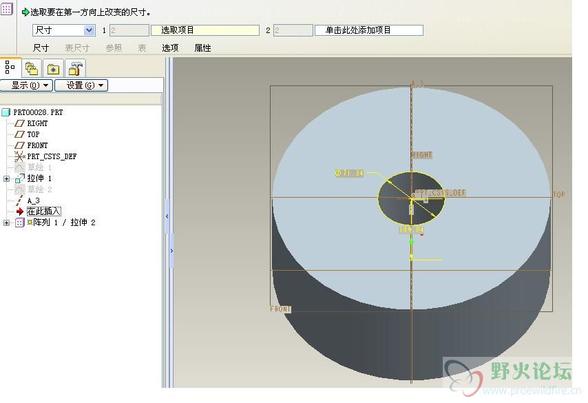

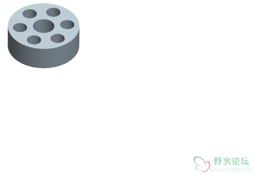

大家好!上图为我要实现的效果图,下图为我画的图,目前的问题是,我要将圆孔进行旋转阵列,但圆孔与园之间没有表示角度的尺寸存在,因此无法进行旋转阵列操作,请问各位,我该如何操作来完成旋转阵列呢?谢谢!

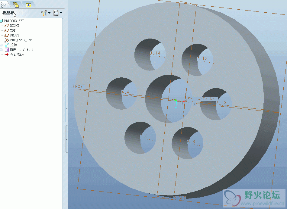

发表于 2011-8-12 14:49 | 显示全部楼层
简单的做了下
zhenlie.prt.rar
131.94 KB, 下载次数: 0

发表于 2011-8-12 15:10 | 显示全部楼层
选择轴啊,不是尺寸阵列,一定要的话,做孔的时候做径向孔

 楼主| 发表于 2011-8-12 15:30 | 显示全部楼层
恩,用轴的方式实现了,谢谢!
用轴整列啊,不一定要用尺寸整列的
47499
发表于 2011-8-12 20:01 | 显示全部楼层
角度尺寸那是老方法了,新版本的用轴阵列最简单
