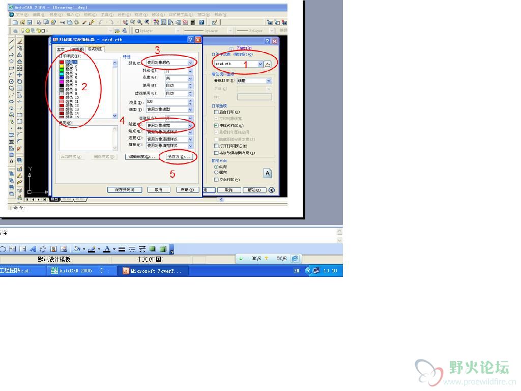

回复 楼主 迷途的牧羊人 的帖子
CONFIG设置的线宽只在PROE中打印时有效果的,转成CAD后线宽就没了
你可以在AUTOCAD打印对话框中---打印式样表(笔指定)---选择acad.ctb进行编辑(标识1)
标识2(打印式样) 中选择所有颜色---在 标识3(颜色) 处改为黑色---在 标识4(线宽) 处改为0.13
然后在 标识2(打印式样) 中选择你想要打印为粗线条的的颜色(注意颜色7为白色)---标识3(颜色) 处仍为黑色---在 标识4(线宽) 处改为0.35
最后 标识5 处另存为自已想要的名字,以后打印的时候直接 在标识1 处选这个文件就可以了
希望对你有所帮助

发表于 2016-10-9 22:12 | 显示全部楼层
我也发现这个问题了。设置了笔文件,直接打pdf,粗实线能显示出来。导出到CAD,导出后所有线条一样粗。先试试45楼的办法
