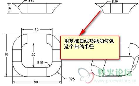

发表于 2011-8-12 11:47 | 显示全部楼层
用尺寸40、50确定一下看看行不?

 楼主| 发表于 2011-8-12 12:57 | 显示全部楼层
没懂,但听说基准曲线不能做有确定半径的曲线,不知真否?还是感谢你的回答

1198
发表于 2011-8-12 16:57 | 显示全部楼层
搞不懂,明明一个扫描可以解决的问题,为什么要弄这个复杂?

128
发表于 2011-8-12 17:16 | 显示全部楼层
先画曲线,再通过曲线连接曲面。

268
发表于 2011-8-13 21:11 | 显示全部楼层
草绘两个不同方向的投影曲线,相交成空间曲线,用这个就可以做出你要的空间曲线
