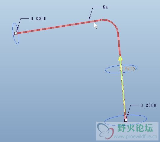

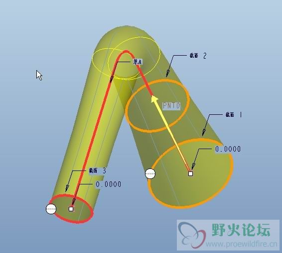

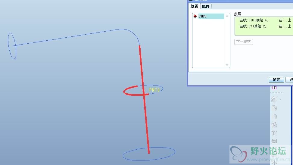

3截面的圆沿着中间的轨迹线生成一个特征。。。可变截面扫描,扫描混合   不管怎样画出来就行了

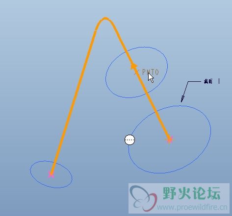

发表于 2011-8-12 09:27 | 显示全部楼层
是可以的

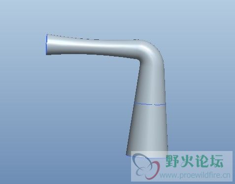

发表于 2011-8-12 09:30 | 显示全部楼层
PRT
prt0001.prt.zip
113.49 KB, 下载次数: 3

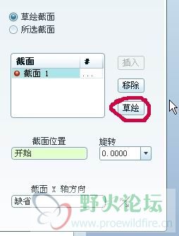

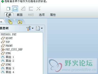

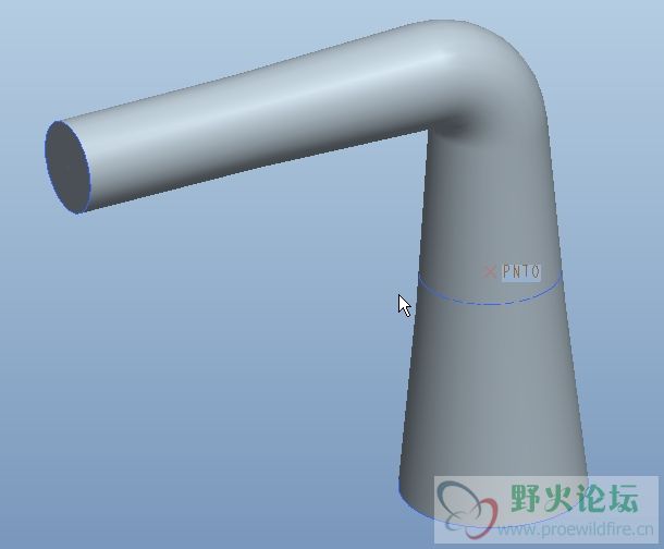

发表于 2011-8-12 10:25 | 显示全部楼层
用扫描混合就可以啊,vss当然也能做出来
prt0001.prt.rar
92.53 KB, 下载次数: 2
