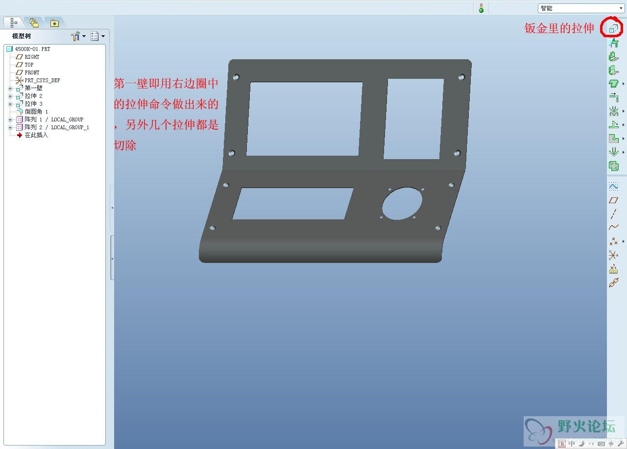

发表于 2011-8-12 10:06 | 显示全部楼层
如下图所述,操作跟实体里操作差不多,有点类似实体壁
QQ:345020656
60
979
1186
 楼主| 发表于 2011-8-12 21:02 | 显示全部楼层
原帖由 awaken 于 2011-8-12 10:06 发表
大哥,我说的不是拉伸,而是拉深,这两个区别大了,拉伸我会用,;不过还是感谢你回答
