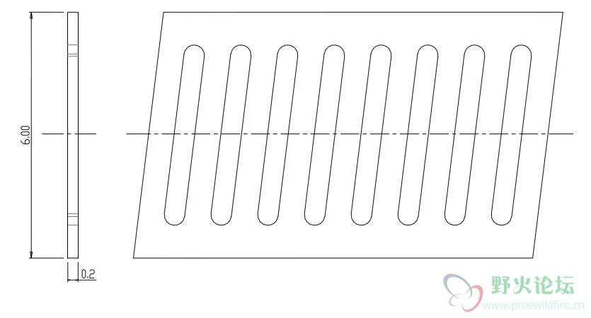

不知道那位大侠能否圈圆下面的展料?
小弟万分感激

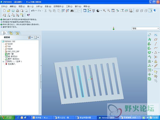

发表于 2011-8-11 21:02 | 显示全部楼层
你画一个圆筒,展平,切孔,折弯回去就行了

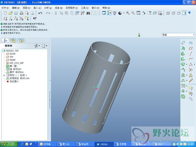

发表于 2011-8-14 09:06 | 显示全部楼层
你看是这个意思么?
118
143
发表于 2011-8-14 09:08 | 显示全部楼层
这是恢复之前的样子
 楼主| 发表于 2011-8-14 12:49 | 显示全部楼层
谢谢,上楼的热心人。但我的是有一定角度的不是垂直的额。
118
143
发表于 2011-8-14 13:35 | 显示全部楼层
没太明白你的意思,你想哪里有角度呀?
