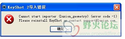

为什么我的PROE模型导入KEYSHOT中提示错误。如图:
PROE中也有KS选项,导入KS中什么模型也没有。急求,,装了很多次了,都没法用,哪位高手告诉小妹一下。万分感谢。

看英文,就是说你的接口没装好啦

我也遇到过  好像是接口的问题    将proe 关闭重启  接入keyshot接口 就ok了

1.安装keyshot_w32_2.2.45软件,请安装到英文路径下(包括材质、贴图等),安装完成时先不启动程序(去掉Run KeyShot2 2.2 32 bit复选框)
2.使用破解补丁:
    ①拷贝“keyshot.exe”文件到keyshot程序目录下的bin目录内替换(如:C:\Program Files\KeyShot2\bin)
    ②运行“keygen.exe”,点击“Generate”,生成一个keyshot2.lic授权文件。
    ③启动keyshot主程序,在弹出的界面上点击“install license”,将步骤②中生成的keyshot2.lic文件导入。
      (如果导入lic文件出错,则说明你之前安装软件的时候没有将材质、贴图等安装到英文路径下,事实上此步骤就是将keyshot2.lic文件拷贝到材质、贴图所在目录下,该目录可以通过双击桌面上的KeyShot Resources快捷图标进入)
3.安装Keyshot接口程序
95
104
发表于 2011-8-11 19:55 | 显示全部楼层
4.运行proe。。
5.设置中文界面:打开keyshot2 执行 Eidt→Preferences→User Interface→Language→Chinese,确定后重启软件即可。

接口都是按步骤装的就是装不好。郁闷了。

我安装时第3步:启动keyshot主程序,没有弹出“install license”的界面提示导入keyshot2.lic文件,而是直接闪一下就打开程序了。我在自己的两个电脑里32位和64位系统里都这样,但同样都和楼主一样不能导入模型,请问怎么回事?(先打开proe再从keyshot菜单里导入则可以,但是不能赋材质!可以改背景、环境之类的,到底怎么回事啊?)盼答复,谢谢!
