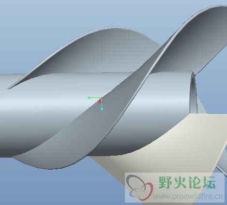

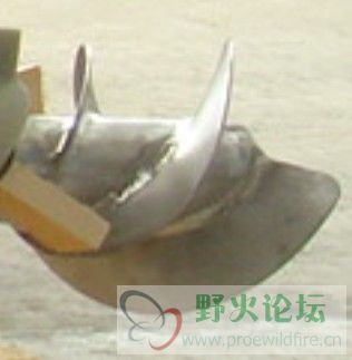

2个图  PROE的里面产品叶子 想要跟那个图画里面的叶子一样 竖起来 不要那种趴着的 有谁有办法啊用什么方法做  是装配图
我用的就是螺旋扫描 可是 扫出来是倒的 就是竖不起来  怎么改都不行  还有是装配图哦

 楼主| 发表于 2011-8-11 17:09 | 显示全部楼层
大家看下
大家看下

发表于 2011-8-11 17:20 | 显示全部楼层
估计改下扫描的角度就行了。

 楼主| 发表于 2011-8-11 17:27 | 显示全部楼层
扫描?的角度?
我晚上试下 还有别的嘛 我使用螺旋扫描画的

发表于 2011-8-11 19:44 | 显示全部楼层
草绘线与水平线垂直,应该可以啊,或你中心线没有弄好

 楼主| 发表于 2011-8-13 08:32 | 显示全部楼层
楼上能做个嘛!

发表于 2011-8-13 08:48 | 显示全部楼层
上传个PRT,帮你修改

发表于 2011-8-13 10:10 | 显示全部楼层
应该就是得用螺旋扫描画,你好好调调就行了。你要想和图片中的一模一样有点困难,那个图片中的螺旋应该是随机做出来的。

 楼主| 发表于 2011-8-13 10:20 | 显示全部楼层
楼上的谢谢帮忙 我传下
楼上的谢谢 帮我完善下
