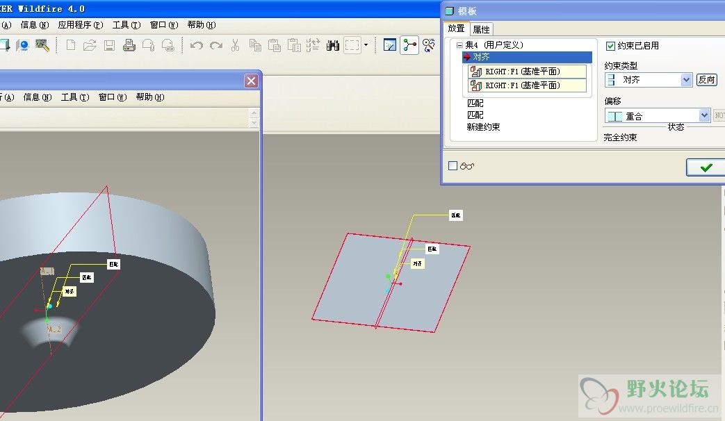

请问各位大侠,在PROE4.0里边这样的沉孔怎样可以做出来,可以写一下详细步骤好吗?

发表于 2011-8-11 13:22 | 显示全部楼层
未命名.jpg 钣金  模具成型
未命名1.jpg   参照配 置 放置参照图
未命名2.jpg    选择边界平面与种子面
未命名3.jpg    完成!

发表于 2011-8-11 15:24 | 显示全部楼层
做个冲头就可以冲出来呀。。。。。。。
 楼主| 发表于 2011-8-11 17:59 | 显示全部楼层
哦,谢谢,还有一个个问题是做了这个冲头后,钣金件上的哪个穿孔怎样做的吖,是不是在冲头一次性就可以做出这样的形状,还是用拉伸切孔
 楼主| 发表于 2011-8-11 19:08 | 显示全部楼层
回复 2# quanjiao 的帖子
为什么我把冲头的上下两个圆边倒了角后就失败呢,,显示解决的,,试了好多次都是这样,请大侠指教指教

发表于 2011-8-12 08:10 | 显示全部楼层
原帖由 WSR541143568 于 2011-8-11 19:08 发表
不可能的!我估计是装配的位置有所问题,我有的时候也会出现这样的问题,你还是自己先摸索一下,慢慢的吃透!

发表于 2011-8-13 08:14 | 显示全部楼层
你那个冲头得圆角是不是小于壁厚了

发表于 2011-8-17 17:24 | 显示全部楼层
用排除曲面特征可以一起把孔做出来
