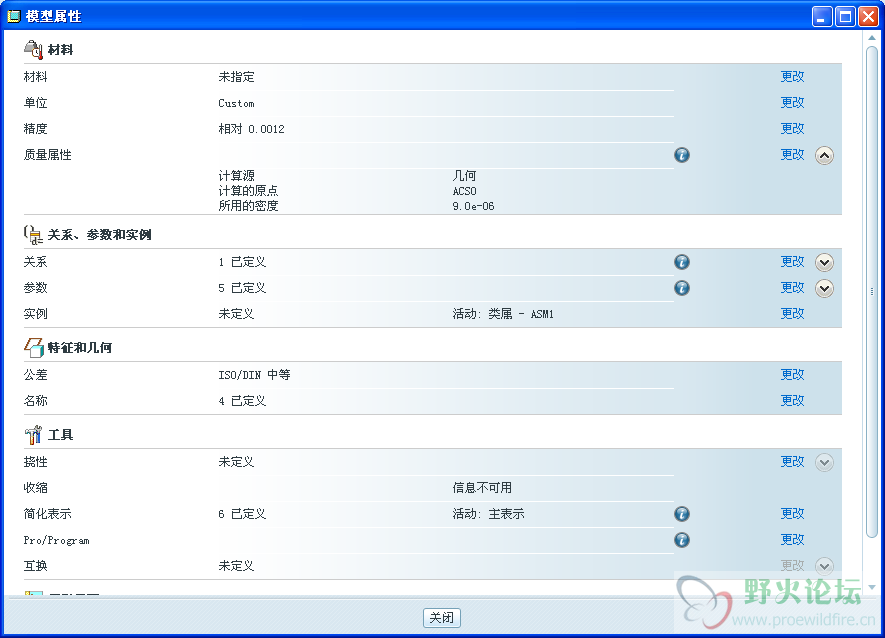

 楼主| 发表于 2011-8-12 09:34 | 显示全部楼层
我的proe5.0模板请帮忙看一下
这是我自己做的一套模板,里面有零件、装配体和工程图的模板,请帮我看一下,为什么就弄不出来质量?

 楼主| 发表于 2011-8-12 15:22 | 显示全部楼层
找到问题的根源了!!!!
经过几天的查找和咨询,终于找问题的根源了,主要是我的模板中的“属性”给弄错了。应该将“属性”中“质量属性”下的“计算源”更改为“几何”,我原来用的“几何及参数”
如果用“几何及参数”就会出现“装配体模板”算出的质量和装配体各个零件相加得到质量不相符。
在这十分感谢“smill.lee”的热心帮忙。谢谢。
