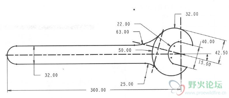

我在最后标注尺寸时,老是出错。求解。

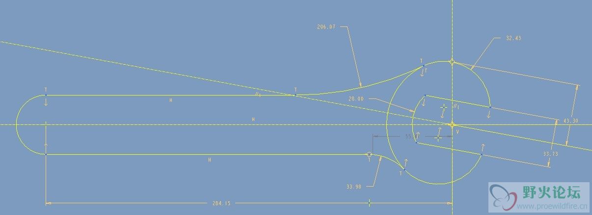

尺寸有点少。 s2d0001.sec.rar (6.57 KB, 下载次数: 2)

发表于 2011-8-11 08:38 | 显示全部楼层
出什么错,模糊

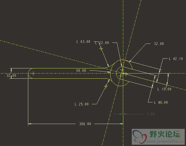

发表于 2011-8-11 16:30 | 显示全部楼层
数据不多不少挺好.

发表于 2011-8-11 22:00 | 显示全部楼层
缺少尺寸R32的定位尺寸。

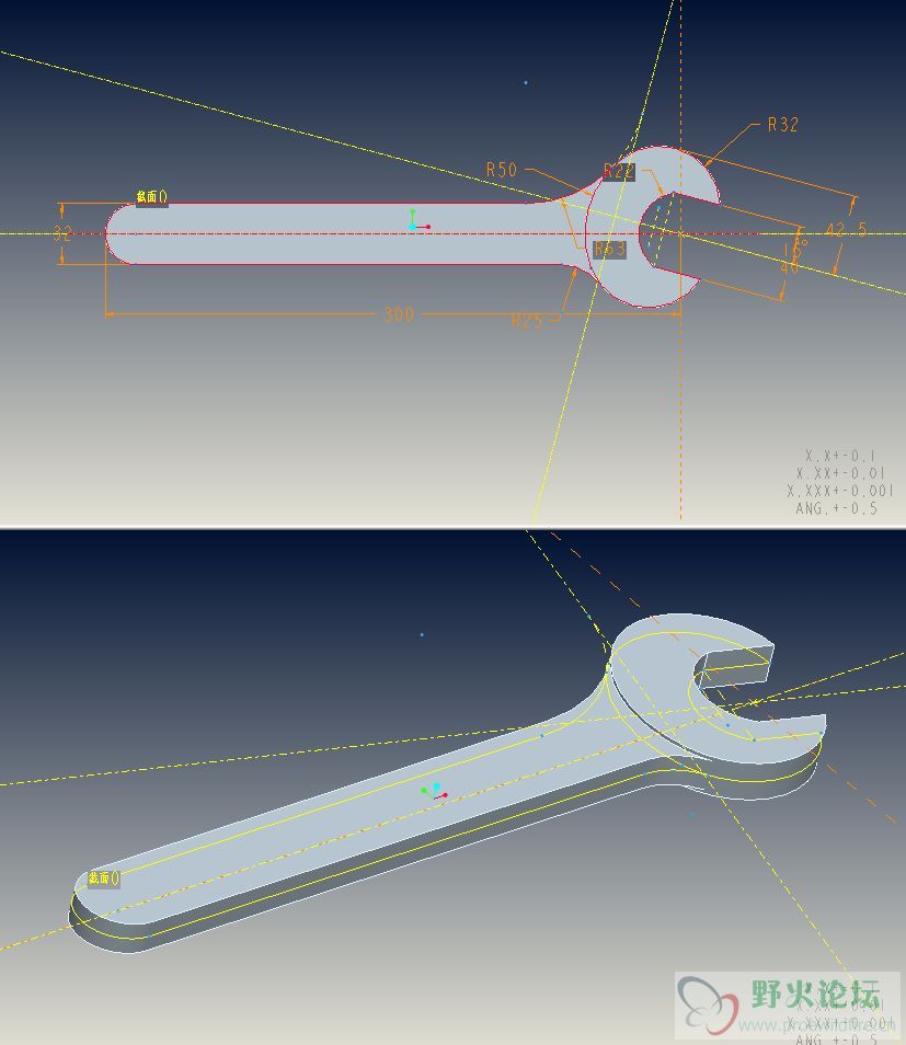

发表于 2011-8-14 05:24 | 显示全部楼层
尽量不要在一个草绘里面把全部特征都画上,这样以后修改很麻烦。
特别是那些圆角,用插入圆角来得更快,而且直观
