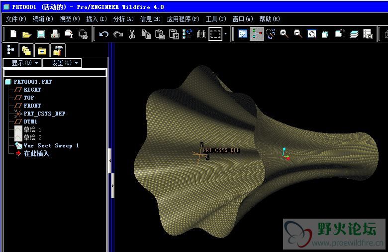

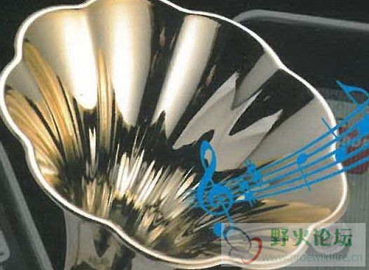

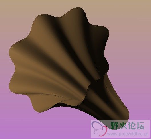

本人不知道次图形怎么画请各位大虾帮忙?谢谢了啊。急!急!急!
发表于 2011-8-10 20:17 | 显示全部楼层
可以考虑用扫描混成或做单个四边面后阵列,合并,各面之间倒圆。

问下,可变剖面扫描+方程可以做吗?谁帮我做下传个prt来,谢谢!

[local]1[/local
不知是你需要的?

 楼主| 发表于 2011-8-11 08:16 | 显示全部楼层
回复 4# qwerabcd 的帖子
谢谢楼上

问题以解决,如有更好的方法还可以说下,非常感谢4楼

回复 楼主 e120200 的帖子
混合扫描应该可以吧!!
