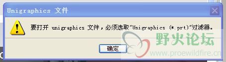

发表于 2008-6-16 20:46 | 显示全部楼层 |阅读模式
悬赏5金钱已解决
请强细介绍一下,我可是新手。用的是PROE4。0M010
如下图:
你安了UG吗?,如安了将 Unigraphics 零件或组件输入到 Pro/ENGINEER
设置配置选项 intf3d_ug_install_dir 以准确指向 Unigraphics 安装。
注意:如果尚未正确设置配置选项 intf3d_ug_install_dir,则文件打开操作将中止。
单击“文件”(File)>“打开”(Open)。“文件打开”(File Open) 对话框打开。
在“类型”(Type) 框中选取“Unigraphics 文件 (*.prt)”(Unigraphics File (*.prt))。
缺省情况下,工作目录中的 Unigraphics .prt 文件会显示为普通文件图标。
Pro/ENGINEER .prt 文件不会显示。
注意:当选取“类型”(Type) 框中的“Pro/ENGINEER 文件 (*.prt, *.asm, *.drw, ....)”(Pro/ENGINEER Files (*.prt, *.asm, *.drw, ....)) 或“零件 (*.prt)”(Part (*.prt)) 后,会以 Pro/ENGINEER 零件文件图标的形式列出 Unigraphics 文件。当您选取这些类型集中任一类型的 Unigraphics 文件时,Pro/ENGINEER 窗口中会出现一则警告,指出选定文件源于 Unigraphics。它会提示您选取“类型”(Type) 框中的“Unigraphics 文件 (*.prt)”(Unigraphics File (*.prt))。
从当前目录中选取 Unigraphics .prt 文件,或浏览并从其它位置选取 Unigraphics 文件。
“输入新模型”(Import New Model) 对话框打开。
根据所选文件内容的不同,模型类型将自动设置为“零件”(Part) 或“组件”(Assembly)。您可覆盖缺省设置“零件”(Part) 而将其改为“组件”(Assembly),但不能将缺省设置“组件”(Assembly) 改为“零件”(Part)。
对零件而言,将会为输入模型名称生成普通输入名称。输入模型的名称不能与 Unigraphics 文件的名称相同,因为 Unigraphics 和 Pro/ENGINEER 共用同样的文件扩展名。
单击“确定”(OK)。
输入日志文件会出现在“信息窗口”中,其中包含输入的详细信息。
输入模型即被创建。
发表于 2008-6-16 20:47 | 显示全部楼层
可能要用 UG 打开吧

 楼主| 发表于 2008-6-16 20:55 | 显示全部楼层
难道用PRE不能打开UG 画的3D图?

发表于 2008-6-17 09:20 | 显示全部楼层
这是UG画的图,只能用UG打开再另存STP格式才能用PROE打开,PROE不能直接打开UG的图.有需要我可以帮你.

发表于 2008-6-18 22:22 | 显示全部楼层
ug或sw可以打开再另存igs或stp.

发表于 2008-6-18 22:44 | 显示全部楼层
在proe的config.pro设置intf3d_ug_install_dir为UG的安装路径,

 楼主| 发表于 2008-6-19 20:00 | 显示全部楼层
如何设置能说强细点吗?我试了几次不成功

发表于 2008-6-19 21:56 | 显示全部楼层
只能读入UGNX4以下版本的UG文件
