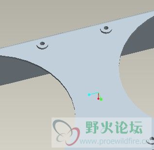

网上找了一个钣金零件,搞不懂上面的压铆螺母特征是怎么做出来的,如果是拉伸的话是不能展开的,可是这个钣金件是可以展开的,求高手赐教!

拉伸了,做成曲面

prt里的特征名是伸出项啊,问题是钣金里伸出项只有切除材料没有加材料这个选项啊

做的是成型特征
