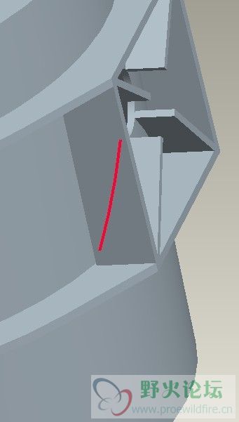

这种加强筋用什么方法画呢

发表于 2011-8-10 14:45 | 显示全部楼层
是否可以让大家可以看清楚一点?

 楼主| 发表于 2011-8-10 15:18 | 显示全部楼层
红线为弧线,怎么知道弧线的尺寸

发表于 2011-8-10 16:48 | 显示全部楼层
回复 4# ljz0010 的帖子
从旁边筋骨平面向弧面接伸即可,为什么要知道红色弧线尺寸呢?

 楼主| 发表于 2011-8-11 09:38 | 显示全部楼层
这样下那块筋板料方便点
发表于 2011-8-11 09:51 | 显示全部楼层
可变截面扫描

 楼主| 发表于 2011-8-11 09:56 | 显示全部楼层
直接可以用数控割出来了,省得放样

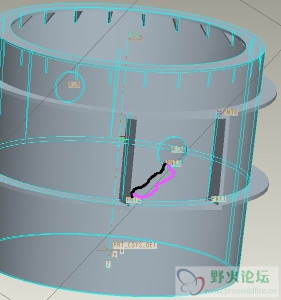

 楼主| 发表于 2011-8-11 10:03 | 显示全部楼层
尺寸怎么分析出来呢

发表于 2011-8-11 12:00 | 显示全部楼层
画好筋后,复制筋骨曲面,就得到筋的尺寸咯!
