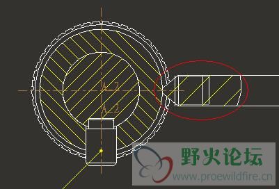

我的主视图如下,红线(水平线)处为我的剖切基准平面,我要在俯视图中创建剖面,大家注意左边有以推杆,推杆上有一端部带螺纹的销轴,还有螺母垫圈等等
我创建一局部剖面图,结果发现竟然上面销轴的螺纹以及垫圈的线也显示了,如红圈中所示,这我就很不理解了,我的视角是第一视角的,求解释

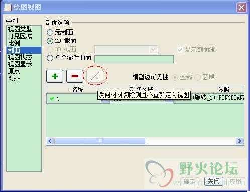

而且我发现如果我将其设为全部剖面图的话,能够选择下图红圈中的选项,选择  反向材料切除测。。。。  就能够去掉螺纹等的显示,但是我想要的时局部剖面图
反向去除材料.JPG ,求解释,注明:我的剖面基准平面方向向下的
347
487
发表于 2011-8-10 15:54 | 显示全部楼层
你是要在局部剖视图里显示部分零件的剖面线么?
修改剖面线 间距 加倍  至看不到就可以了

发表于 2012-8-24 17:01 | 显示全部楼层
可以右键选“属性”,使用“排除元件”

发表于 2012-9-4 22:31 | 显示全部楼层
直接输入间距如100,就看不到了。
