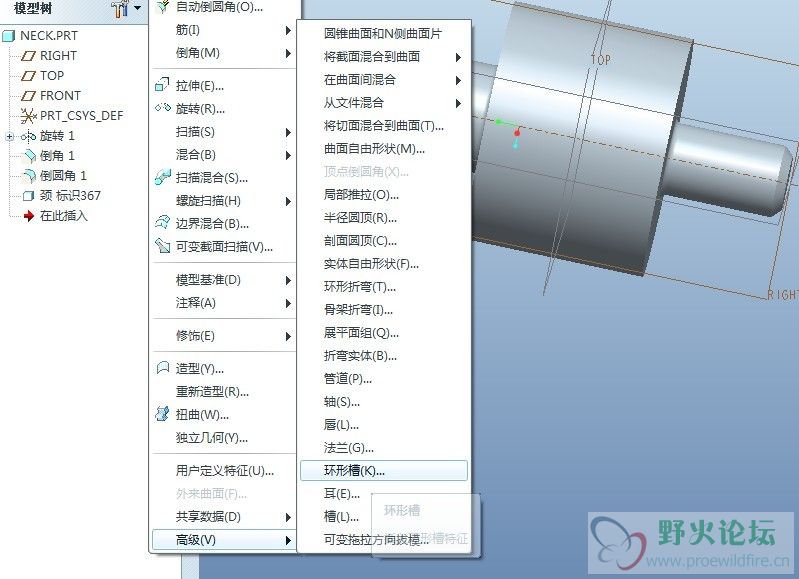

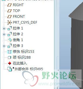

我在一个proe  文档里看到颈特征,第一次听说,不知道怎么操作。在网上搜了半天没有找到相关的资料,各位看看,颈特征在哪里,我用的是5.0版本的。这个命令在哪里?

你编辑定义看看是个什么内容,特征名字是可以改的

这个名称是可以改的啊
发表于 2011-8-13 08:25 | 显示全部楼层
同意楼上观点.名称可以更改.

刚才看了一个视频,颈标识是高级特征中那个环形槽做出来的!!!
