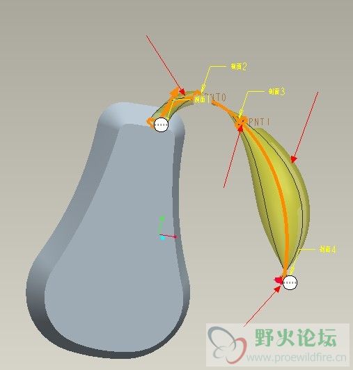

[已解决] 扫描混合出现扭曲
发表于 2011-8-10 10:09 | 显示全部楼层 |阅读模式
扫描混合出现扭曲
原文件 guagou.prt.part1.rar (87.89 KB, 下载次数: 18) guagou.prt.part2.rar (87.89 KB, 下载次数: 19) guagou.prt.part3.rar (26.84 KB, 下载次数: 17)
[请位朋友帮帮忙,谢谢了!

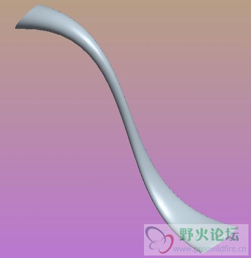

发表于 2011-8-10 10:23 | 显示全部楼层
你草绘没有打点
3.jpg 你每个截面没有点,要断开,我用5.0画,不知道你打不打得开

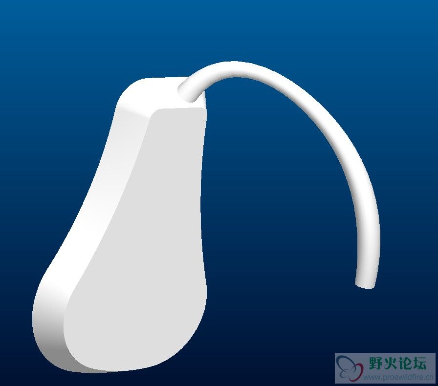

 楼主| 发表于 2011-8-10 11:44 | 显示全部楼层
回复 3# 酷鱼 的帖子
我的是5.0,能给我个原文件吗?(QQ270854492或者你传到论坛上也行!)刚学PROE,命令不是很熟。不想一个命令一个命令的学,想通过做题熟练起来。谢谢你了!!!
133
158
发表于 2011-8-10 16:51 | 显示全部楼层
这样行不?
 楼主| 发表于 2011-8-10 18:03 | 显示全部楼层
回复 5# anser_qiu 的帖子
呵呵,不行。要做成三楼那样的
 楼主| 发表于 2011-8-11 14:24 | 显示全部楼层
回复 5# anser_qiu 的帖子
但是,我也想看看你的也是不同截面,为什么会没有扭曲。可以上传个原文件吗?谢谢
