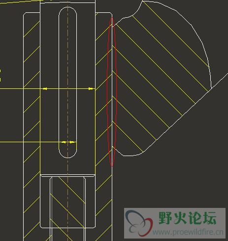

如图所示,如何让两个相接触的零件的剖面线在边界线处对齐呢?如图中红圈内的剖面线在边界上没有对齐的

发表于 2011-8-10 20:42 | 显示全部楼层
双击剖面线,出来的菜单里有个 偏距,调下即可
发表于 2011-8-10 20:46 | 显示全部楼层
同意楼上做法,但是,不好调的,看你运气了。

发表于 2011-8-11 10:12 | 显示全部楼层
没必要对齐吧

发表于 2011-8-15 19:32 | 显示全部楼层
我也觉得没必要对齐,工程图可不是讲美观的艺术画,剖面线不同的间距、斜度、线型就代表着不同的零件,线条对不上是很正常的,咱们国标里都没有剖面线对齐的一说
