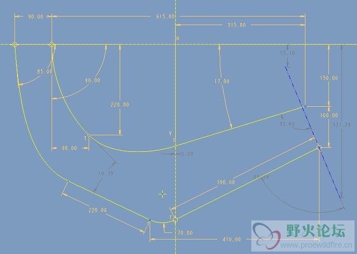

我绘的第二幅PROE图。求解怎么消除系统自动给的灰色标注。

灰色的标注是你没有约束好的尺寸...

亮黄色为已定义尺寸,灰色为为定义尺寸,即可随意拖动的尺寸,暗黄色为锁定尺寸,为不能拖动的尺寸,只能点击更改数值。

灰色尺寸手动标注下就好

有灰色尺寸是因为你尺寸未标注完整,如果你认为那些灰色尺寸符合你标注要求的话你改为强尺寸就行了
