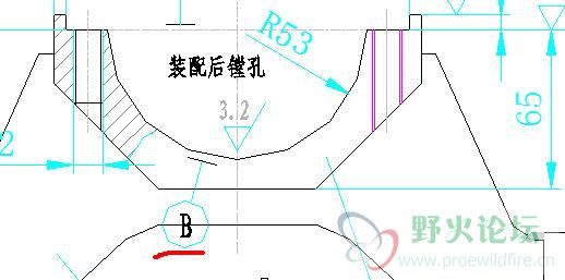

几何公差中轴基准如何标注呢,特别是不是标注在直径尺寸两边的轴基准符号,而是如图标注在圆周上的轴基准符号,如图中半圆的基准轴B的标注

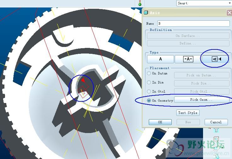

那其实是一个轴基准,方法如下

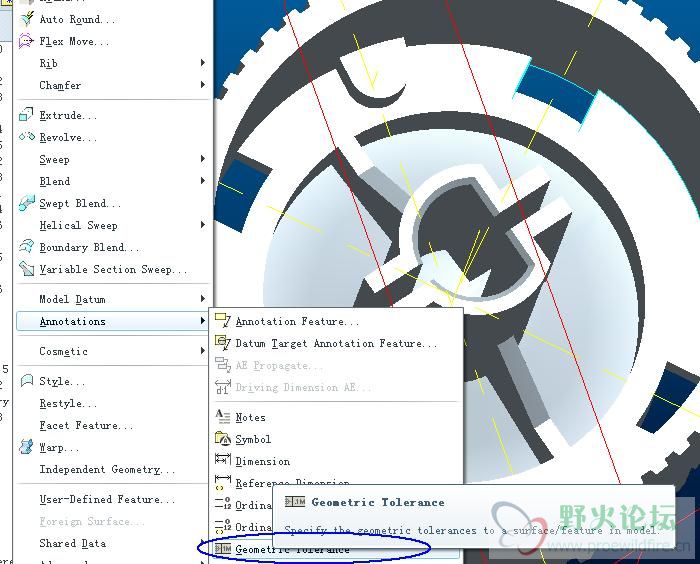

1.在3D中选insert,annotations,geometric tolerance,set datum
2.选轴,type要选第三个(就能选底下的on geometry),选你想让基准符号落在上面的那个圆弧面,点OK

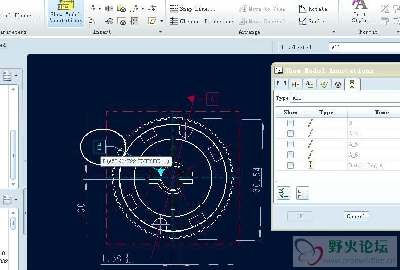

3.在工程图里显示你刚建立的轴基准

回复 2# xustkmx 的帖子
非常感谢,但是我的是3.0的版本,虽然讲解的非常详细,但我在3.0上还是没标好,根本选不上圆周曲面啊,3.0的咋办啊?
 楼主| 发表于 2011-8-10 08:45 | 显示全部楼层
回复 2# xustkmx 的帖子
已经弄好了,操作差不多,还是刚才没弄好,多谢了
