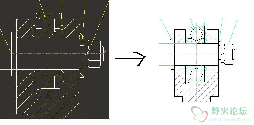

发表于 2011-8-9 18:22 | 显示全部楼层 |阅读模式
304
350
发表于 2011-8-9 18:47 | 显示全部楼层
首先看看滚子轴承是不是一个零件?如果是零件,就不好整了。
若滚子轴承是组件,右键选“属性”,对剖面线进行修改,使用“排除元件”试试。
不过,从你的贴图看,这个轴承还像是零件啊!
以上意见仅供参考啊!
 楼主| 发表于 2011-8-9 19:03 | 显示全部楼层
回复 2# 三维爱好者 的帖子
是零件啊,肿么办啊,都好几天了,一直想不出来怎么办

发表于 2011-8-9 20:24 | 显示全部楼层
转为图元,删除磙子剖线即可
101
129
发表于 2011-8-9 21:34 | 显示全部楼层
工程图
转化为图元却是可以,就像cad里把剖面线分解一样。但是转化为图元后能不能再转化回去那。

发表于 2011-8-9 21:47 | 显示全部楼层
实在不行 教你个笨方法 把它转成图元 然后剖面就随你填充了

发表于 2012-8-3 10:52 | 显示全部楼层
主表示上排除了滚子

发表于 2012-9-4 22:13 | 显示全部楼层
如果是组件的话可以用排除元件。否则无解。
发表于 2013-4-23 10:02 | 显示全部楼层
再画一个组件的轴承,选择2楼的方法。
