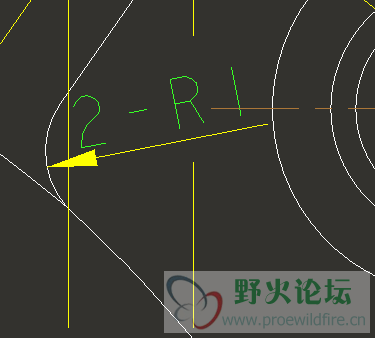

工程图标注尺寸的时候,如何标出出这种效果,把某些的线条(尺寸线)擦掉一部分?

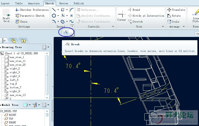

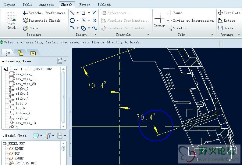

使用打断功能,在sketch菜单下insert下的break命令,可以把尺寸线断开,我用的是5.0
