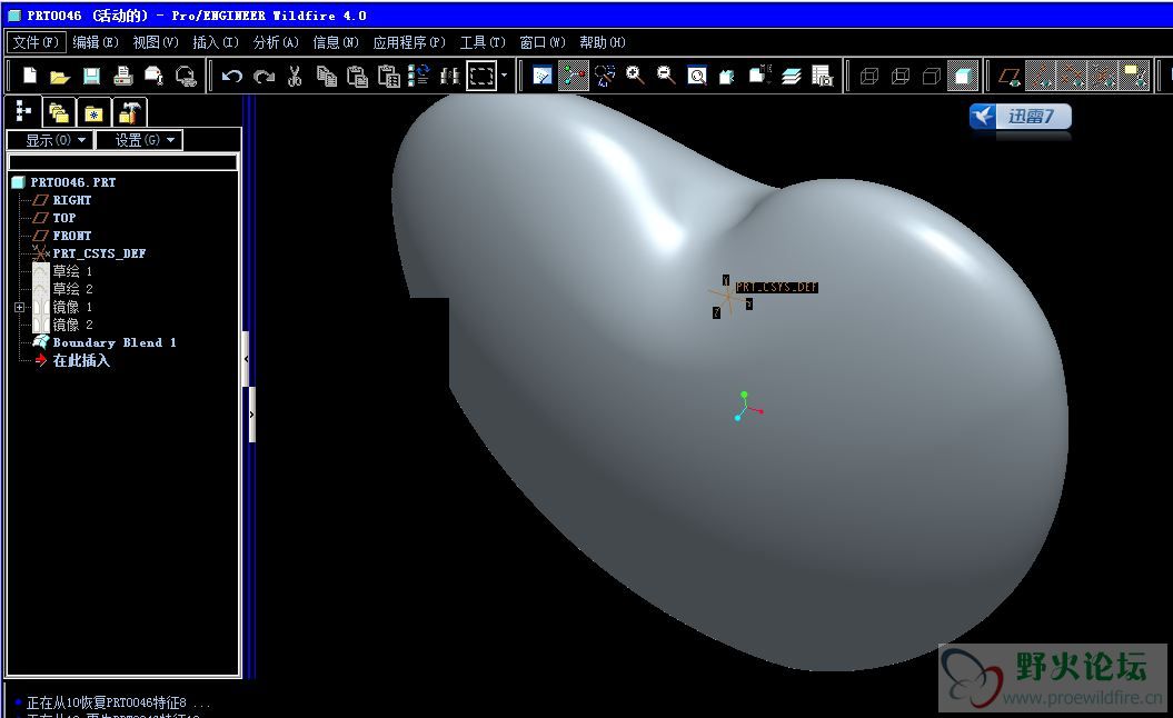

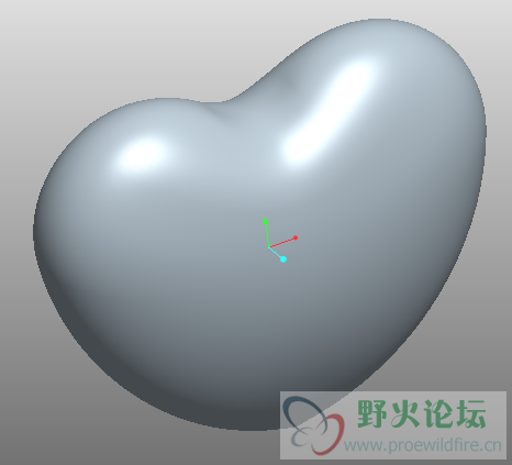

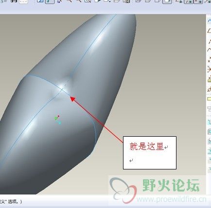

[求助] 最近画了个心形,可是看着好别扭,有个地方不知道怎么凹下去了
发表于 2011-8-9 14:49 | 显示全部楼层 |阅读模式
最近画了个心形,可是看着好别扭,有个地方不知道怎么凹下去了,想求教下大家改怎么改?

 楼主| 发表于 2011-8-9 15:46 | 显示全部楼层
这是PRT

发表于 2011-8-9 22:58 | 显示全部楼层
回复 6# zgf890711 的帖子
LZ把 草绘2 的弧改下 如图中所示 椭圆处圆弧与基准90度
