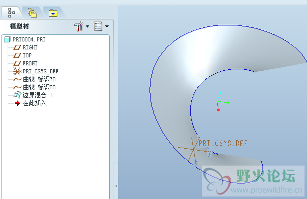

这个图我本来想的是先画里面那个曲线然后在画条直线扫描的单做不出来,就又画了外边那条曲线在边界混合弄出来了。请高人指点一下为什么第一种方法不行,还是扫描轨迹有规定轨迹必须在一个平面内啊。

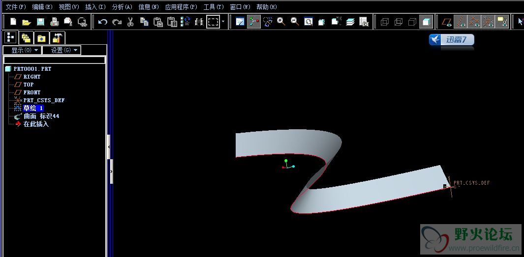

发表于 2011-8-9 15:14 | 显示全部楼层
这样!!!
181
235
发表于 2011-8-9 15:15 | 显示全部楼层
按照这个图     注意  参照里面的东西!!!!!!

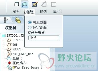

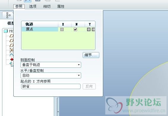

呵呵我弄明白了用扫描是不行滴但是用可变截面扫描是可行的,谢谢!

发表于 2011-8-9 18:44 | 显示全部楼层
回复 5# 415732329 的帖子
兄弟,不是你想象得这么简单。选用扫描工具。
prt0001.prt.rar (52.16 KB, 下载次数: 2)
1609
1952
发表于 2011-8-9 18:46 | 显示全部楼层
估计你没有选择曲面,选择的是伸出项。

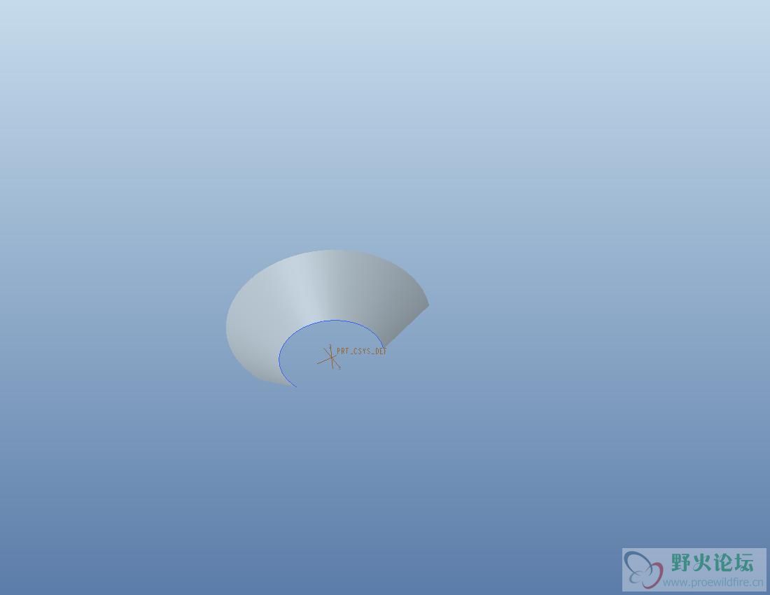

我有用大家的方法试一下但是还不行,不能用扫描-曲面完成。下面是我画的螺旋曲线。

 楼主| 发表于 2011-8-10 07:42 | 显示全部楼层
六楼不是我要的回答啊,我用的扫描曲线是一个螺旋线是三个方向都有的,不是你说的两个方向,即不是向你画的在一个平面好吧。
