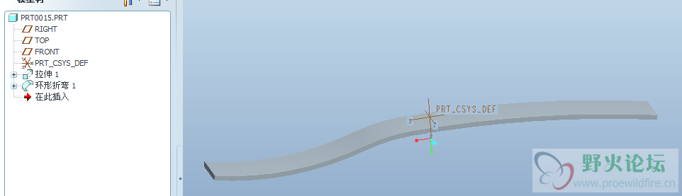

[求助] 请教proe怎么实现这个折弯?谢谢
发表于 2011-8-9 10:41 | 显示全部楼层 |阅读模式
如图所示

 楼主| 发表于 2011-8-9 11:11 | 显示全部楼层
两端水平,中间有折弯

发表于 2011-8-9 11:19 | 显示全部楼层
未命名.jpg 你可以通过成型的方法,类似于百叶窗方法,同时你也可以先拉伸侧面 然后再去除材料来获得产品的外形!

发表于 2011-8-9 11:33 | 显示全部楼层
可以直接拉伸实现

发表于 2011-8-9 12:53 | 显示全部楼层
骨架折弯

发表于 2011-8-9 14:42 | 显示全部楼层
高级里的骨折拉伸可以不。。。

发表于 2011-8-9 17:57 | 显示全部楼层
环形折弯可以实现 哦
