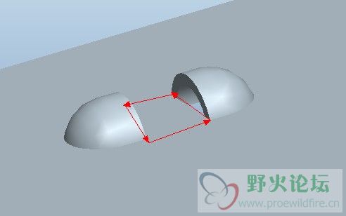

1.jpg   把中间的那块向反向冲成弓形  有什么办法吗?如果方便的话可以试一下哦,试成功了传个图片啊。我的QQ  413802742  教会我,我会送些好的教程做为回报哦

在钣金中可行
钣金中的成型可以

这个多试试,很容易出现生成失败的
发表于 2011-8-10 20:12 | 显示全部楼层
图纸很容易做得出来,但是实物这样是很难成型的,这是五金材料决定了的。两个反向部分应该设置一个工艺槽,模宽不小于板的厚度,这样良品率才高。
