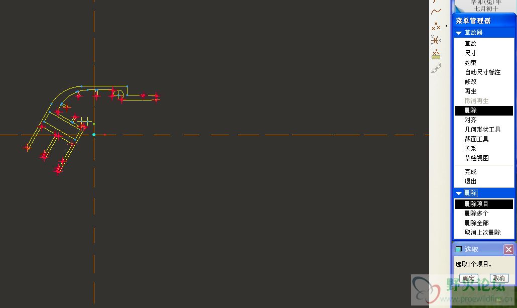

拉伸的时候一直会截面不完整,我详细的检查了一遍没发现哪有错,可能还是技术不精,望高手指点一二。麻烦各位了拉好后,告诉我下是什么原因,这种问题怎么处理,谢谢各位了我QQ邮箱:522472286@qq.com,有弄好的,发个给我,谢谢
我按2楼的办法弄了一下,结果怎么会是这样,还是有好多要修改,求指点

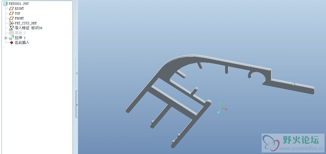

首先要在CAD那里用PE命令把线连起来,不然交叉线什么线太多不好修改,先在CAD里修改好,用W命令把要导出的图形先单独导出CAD,转成DXF。然后导入PROE基本不会有什么问题,再不行用图片2的检查下截面是否闭合,线开环和重叠。你还不懂的话,我把处理好的DXF文件和5。0的PRT上来。

 楼主| 发表于 2011-8-9 13:24 | 显示全部楼层
回复 2# lx535580 的帖子
虽然还没试,不过还是先谢了,我试试看
 楼主| 发表于 2011-8-9 13:28 | 显示全部楼层
回复 2# lx535580 的帖子
哥们,你那拉的,能传给我吗?522472286@qq.com
