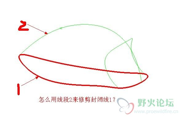

封闭的曲线怎么修剪? 上传PRT文件(4.0)!

以点或基准平面进行修剪

选红曲线1-----修剪-----选取你要修剪的曲线(曲线1)------选取被修剪的曲线(曲线2)-------单向OR双向(自己去选定!)

还剪不掉,就先复制个,再剪.看了你的PRT,麻烦你用闭合的点修剪,再线第2条线,就OK了,冒是线也没闭合吧。如果你是想要独立的线段2,可以直接复制--粘贴
