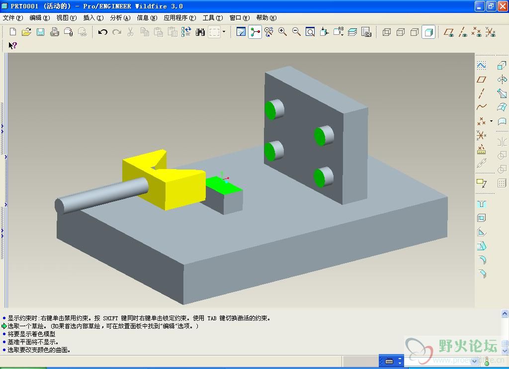

[求助] 大侠帮我看看这个轴座零件的夹具怎么设计

看看这样行吗,4个销子基于前面工序加工的4个孔,现在以他们来作基准,配合左边的支承板(难看了点,呵呵),共同限制x、y移动,y转动,x转动,z转动,z移动,6各自由度,具体你问问你们老师这样可行发,设计家具把自由度限定下来,还有我不太清出你要加工的3个螺纹孔和其他特征间有没有形位公差等。。
最后,由左边V型块夹紧,就这样了
总觉得那里有点问题,大家看看吧
献丑,呵呵

发表于 2008-6-19 07:28 | 显示全部楼层
楼主,好像你应该再说明一下你需要对哪部分进行加工吧!不然,夹具不太好明确做在哪里哦?
比如,是对轴加工呢,还是对底座加工呢?

发表于 2008-6-19 09:02 | 显示全部楼层
夹具
这还要什么夹具啊?那三个螺纹孔放在台虎钳上不就可以作出来了啊,顶多搞个钻模,你们老师真会折腾!!!!!!!!

就是,说清楚对那个部分加工
发表于 2008-6-20 10:07 | 显示全部楼层
铸造之后再精加工也可以把

发表于 2008-6-21 12:51 | 显示全部楼层
用铣床,换成镗孔的刀呢?!!~~

发表于 2008-6-23 09:17 | 显示全部楼层
这个零件太简单了。如果在加工中心上加工,什么都不用设计,只要一个平口钳。但在普通钻床上加工就需要设计一个钻模了。你可以这样:在一个平板上的中心位置设计一个定心轴,在PROE中装配上工件,这时可在图中选择一个适当位置设计两个压板。然后设计一个钻模:钻模以中心轴定位,另外在偏中心一定位置的中心轴上钻一个定位销与钻模联接(定位三个螺孔的位置)。还有一个问题:定位基准,这种方式是以内孔端面和中心轴为定位基准的,如果老师说端面是不加工面,那平板就要设计成一个支架形式,以底面定位了。

发表于 2012-3-8 20:43 | 显示全部楼层
这要看你的毛坯是什么样的,根据毛坯形状制定夹具
