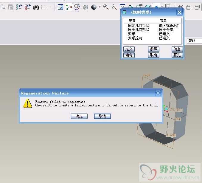

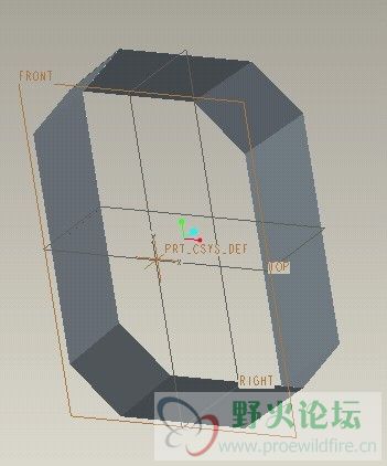

新手!求助下这个图形怎么展开,已经做了扯裂,尖角部分也试着折弯了,可是还不能展开!请教下高手怎么弄,急呀!谢谢
 楼主| 发表于 2011-8-8 23:19 | 显示全部楼层
这是做的图形!

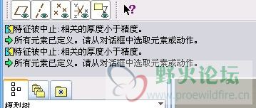

 楼主| 发表于 2011-8-8 23:23 | 显示全部楼层
出现这个提示,怎么解决?

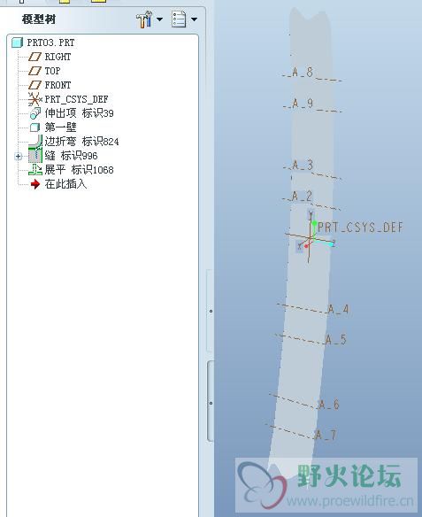

 楼主| 发表于 2011-8-8 23:35 | 显示全部楼层
转换-边缝以后还是不行,晕了

发表于 2011-8-9 07:51 | 显示全部楼层
第一步将尖角变为圆角  按图标边倒角-选绿色边-确定-完成集合
第二步修改圆角内侧半径 点选任何一个折弯半径尺寸R1两下-输入新的数值(你自己定)-在刷新一下
第三布在钣金的内侧底面创建裂缝线 按扯裂图标-选规则缝-选草绘平面-画样条线-确定
第四部蒋钣金展评 按钣金展平图标-选固定面-展开全部-确定
哦了

 楼主| 发表于 2011-8-9 20:23 | 显示全部楼层
必须的变成圆角吗?那样准确度就不是很高了
