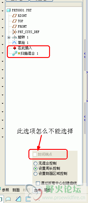

[已解决] 求助:proe3.0扫描混合的封闭端点选项是灰阶的怎么解决

求高手指出招

求解决图片内问题!!

那个选项针对的是曲面,你选择的是实体,曲面的话选择这个等于把两头堵上,实体本来就是封闭的几何,就无所谓堵上了。另外对于开放截面的曲面,同样无法选择,因为软件不知道怎么堵。

回复 4# hehaihang123 的帖子
谢谢
