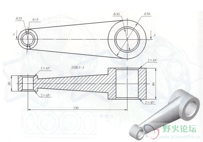

PROE水平不怎么样,现见到如图的一个零件,圆柱体当然是很简单,但两者之间相连的那部分怎么画出来
请教高手

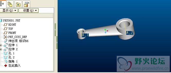

发表于 2011-8-8 15:49 | 显示全部楼层
好像\尺寸不齐
提供思路
请参考
[ 本帖最后由 钟汉昌 于 2011-8-8 16:00 编辑 ]
01.prt.rar
133.06 KB, 下载次数: 117

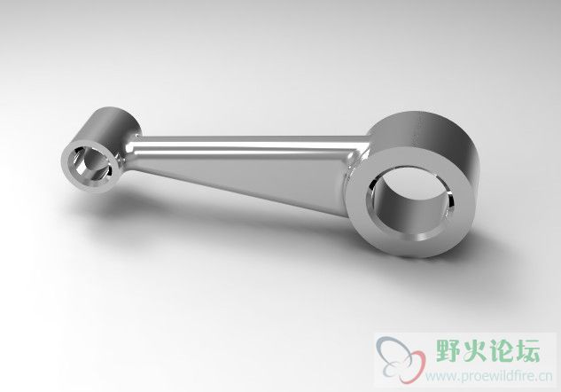

发表于 2011-8-8 16:02 | 显示全部楼层
080801.prt.rar (271.61 KB, 下载次数: 114)
发表于 2011-8-9 16:46 | 显示全部楼层
楼上渲染好强,是PRO/E自带的渲染吗?还是用什么其他的软件?

发表于 2011-8-9 22:02 | 显示全部楼层
回复 楼主 xujinhui0 的帖子
单独画两边圆柱,再拉伸中间的切线

发表于 2011-8-10 11:38 | 显示全部楼层
中间肋板缺少尺寸

发表于 2011-8-10 12:47 | 显示全部楼层
肋板是不是少尺寸呀?
