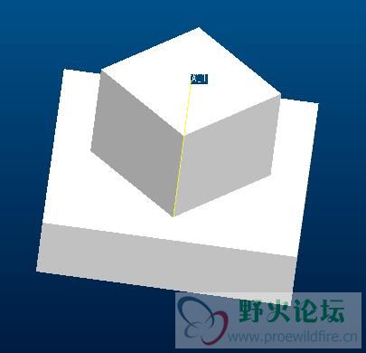

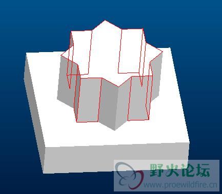

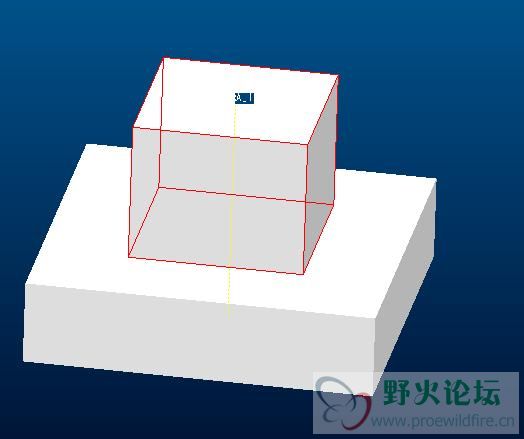

现在遇到一个旋转特征的问题:请看下图
我想把上面的那个正方体拉伸,旋转45°
我使用选择行粘贴之后,原来的那个 正方体拉伸 的特征还是存在
这不是我要的,我想直接旋转,二不是复制旋转,就是原来那个拉伸特征消失掉,只存在变换之后的那个。
求助
需啊做出的结果
需啊做出的结果

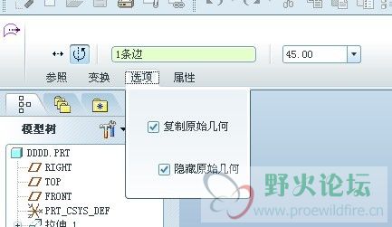

发表于 2011-8-8 14:04 | 显示全部楼层
复制选择性黏贴里这个功能   可以隐藏掉原始几何的!!!

发表于 2011-8-8 14:33 | 显示全部楼层
复制选择性黏贴里这个功能   可以隐藏掉原始几何的。只是为什么不直接画成转了45度的正方形来拉伸而要搞得这么麻烦啊?

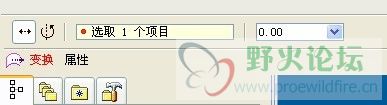

只是我的为什么在选择性粘贴时,没有你那么多的选项.
什么参考、选项等
请教老师,谢谢
什么参考、选项等
如图,求解

发表于 2011-8-9 09:16 | 显示全部楼层
我不清楚你用的是什么版本的破衣!!!!3.0以后的版本是有的!!!!!
