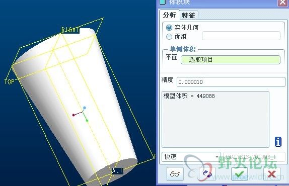

单位是毫米!求好心人帮下忙!下面图的体积等于多少毫升?
可以的话把计算方式也分享一下给我们菜鸟学学!谢谢

应该是杯子吧!复制内表面曲面然后实体化,取得体积  1立方厘米=1毫升  然后就可以了! 不知道有没有高人有更好的方法!

抽前后的体积之差!
