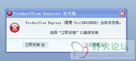

发表于 2011-8-7 20:37 | 显示全部楼层 |阅读模式
每次打开proe都有这种提示,怎么弄没了,每次打开看着就烦。还有那位大哥提供下efx6.0,管道,电缆三个模块的插件。小弟将非常感谢

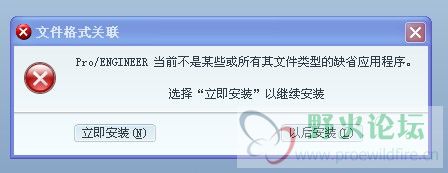

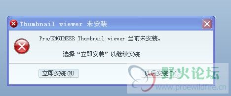

 楼主| 发表于 2011-8-7 20:38 | 显示全部楼层
还有
还有如图

发表于 2011-8-8 08:43 | 显示全部楼层
在安装目录下的bin目录下双击ptcsetup.bat,重新配置安装就行了

发表于 2011-8-8 09:11 | 显示全部楼层
楼主如果用的是5.0的话,5.0自带EFX6.0软件,只要在自已的confing文件里做一个设置,就可以轻松起动。
EFX_enabled  yes

发表于 2011-8-8 20:44 | 显示全部楼层
请教,如何去除“productview express 未安装”这个提示。

 楼主| 发表于 2011-8-9 20:52 | 显示全部楼层
搞定
我下载的5.0带着这些东东,安装了就好了。就是efx6.0没有。都没找到这个文件夹。谢谢大家
