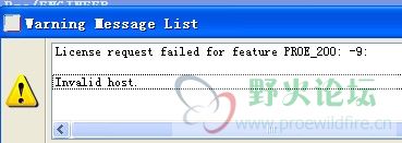

上午还可以启动下午就这样了?头大!

      注册许可证的操作没有正确地做到位!
      按照“野火”先生的指点去操作,可解决问题:
【运行常见错误 License request failed for feature PROE_DDiTy: -8 或 :-9 解决方法】;http://www.proewildfire.cn/thread-199-1-1.html

 楼主| 发表于 2011-8-7 16:49 | 显示全部楼层
    已经排除了。搞定了。
      如果你打开PROE后出现:License request faied for feature PROE_200:-9 Invalid host.
    可能是你在便用电脑时安装时与使用的时候使用了不同的网络----宽带或无线网络在电脑上的IP是不同的。
[ 本帖最后由 yun0336wu 于 2011-8-7 17:24 编辑 ]

发表于 2011-8-7 17:41 | 显示全部楼层
这个只是你mac不对吧,和ip有关系?

发表于 2011-8-7 19:07 | 显示全部楼层
这个怎么改呢????

 楼主| 发表于 2011-8-12 20:48 | 显示全部楼层
回复 4# 钟汉昌 的帖子
真有关系的。
