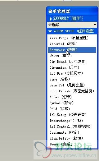

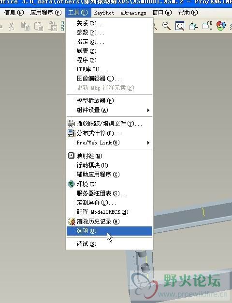

发表于 2011-8-6 14:21 | 显示全部楼层
可怜的小白啊,不要着急,提供你几个方法,可能方法还有其他几种,但是只要找到适合自己的就行了。

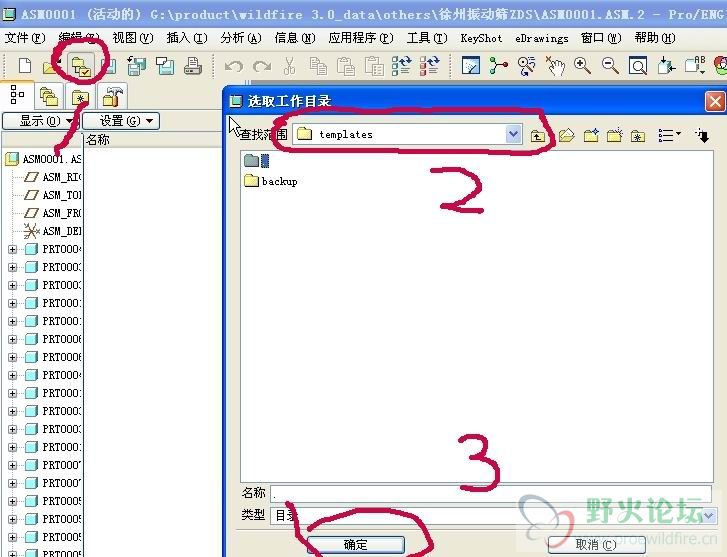

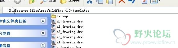

方法1.假设你的proe在D盘,吧proe的工作目录设置为D:\Program Files\proeWildfire 4.0\templates 文件夹下,
打开这个文件

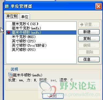

设置
选择mmns
最后按设置就行了,在新建proe零件的时候,默认就是公制的了,mmns
