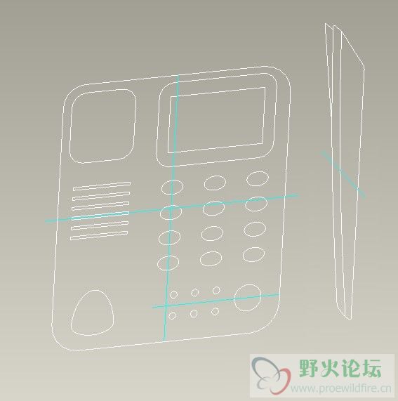

如题,谢谢各位大侠指教,怎样操作?见图

用RHINO打开DWG文件,再用旋转命令,把视图旋转到相应的基准面上,存成IGS,在proe建模的时候插入这个IGS就行了

把2D保存为DWG的格式,直接在PROE打开 一个     定好中心,   然后调入另一个(插入-----共享数据----自文件)根据中心定位就行了!

按楼上的说法,我单独一个可以这样操作,但一个是主视图,另一个是左视图,这样怎么操作

首先把2D做DXF文件,在PROE中用零件档打开(每一个都一样)建基准平面 ,之后到装配 档里装配就可以
