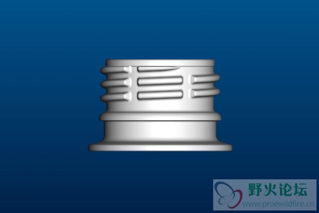

在我们常见的矿泉水瓶盖子上的螺纹,螺纹一般是断开的(我不知道叫什么螺纹,见下图)
gz.jpg 我现在有个产品要用到这种螺纹,我想问下:
1、可否用梯形螺纹来该???
2、在设计手册上有标准的梯形螺纹规格,但是我那个产品因为壁厚的关系不能使用手册上的任何一个螺纹(产品比矿泉水瓶盖大很多,高度差不多,但是老板说要用矿泉水瓶那种,不能比矿泉水瓶上的螺纹条数多,因为老板数过了,只有3条螺纹),我想问下矿泉水瓶上的螺纹是标准的吗?
3、我想考虑用那种非标准的螺纹,就是自己设定牙距及大径,可以吗,需要注意什么?

螺纹都是螺旋线的,矿泉水瓶子也是,不是断开的。机械上应该没有这种螺纹,不知道是不是其他规格规定。

塑胶上断开的缧纹是脱模和之后装配盖的工艺要求。

个人而言,我一般是和盖子配合,放合理的间隙,自己定的(一般单边40条到60条足够),螺距和盖子的螺距一样

自己定?那就是不按照标准螺纹来?为想只要外螺纹和内螺纹能配,并且与标准的螺纹变化不大的话应该没问题吧,是不是?

矿泉水上的瓶口一般是3025的瓶口,你给的图应该是碳酸饮料的瓶口,叫PCO瓶口。都是标准的,因为相配的盖子是标准的

画了一个PCO瓶口,比较标准的

能指点下这个怎样画的么?上传个PART文件看看,愿闻其详。

那脱模角到多少比较合适呢?
发表于 2012-1-2 09:03 | 显示全部楼层
是啊!传个PRT呗!还有那个起牙的渐变过度是怎么做的哦?
